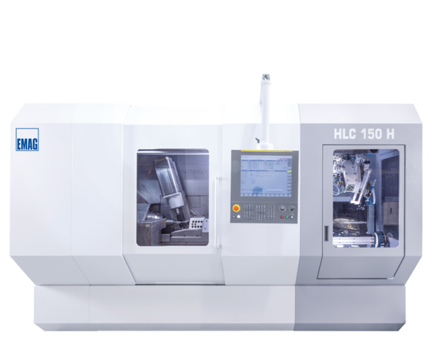

OP 60: 기어 호빙
OP 60에서 EMAG Koepfer의 HLC 150 기어 호빙 기계는 스플라인 절단에 사용됩니다. 이 기계도 로딩 갠트리에 의해 로딩 및 언로딩됩니다. 부품은 HLC 150의 내부 자동화 시스템에 의해 가공 영역으로 공급됩니다.
