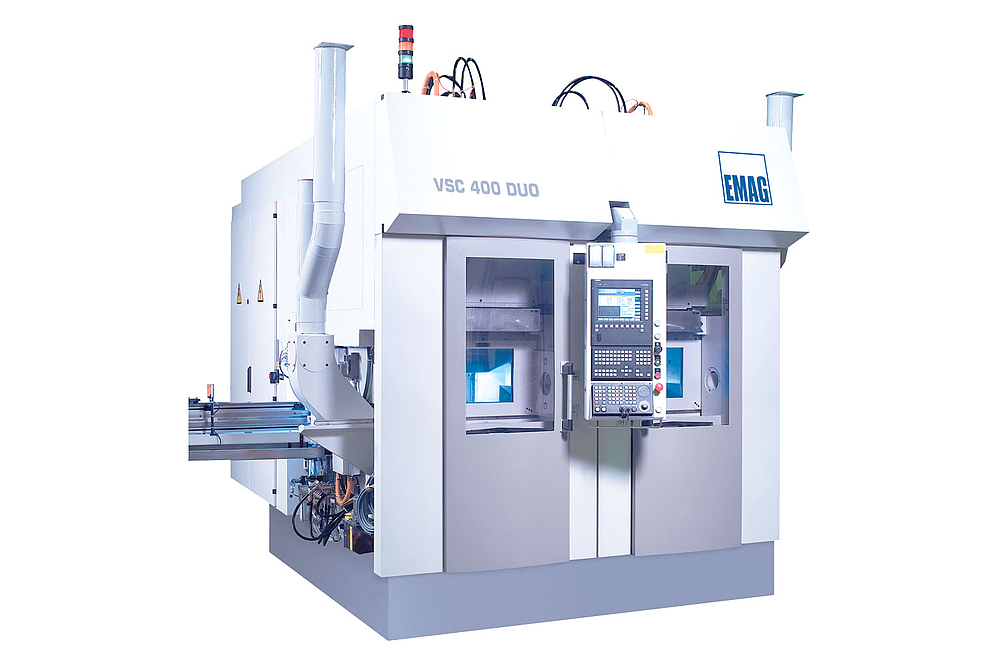

I torni automatici plurimandrino EMAG vengono impiegati soprattutto nel settore della produzione di pezzi di precisione in media e grande serie. Il plurimandrino compatto e altamente performante si distingue per l'alta produttività.
I plurimandrino della struttura DUO offrono una soluzione economica per la lavorazione in due operazioni. I torni automatici plurimandrino dispongono di due zone di lavoro separate e quindi di portali a slitta programmabili indipendentemente l'uno dall'altro. Ogni zona di lavoro comprende, nella parete frontale, una torretta a disco EMAG programmabile autonomamente.
Tutti i macchinari plurimandrino con struttura DUO dispongono di un basamento in cemento polimerico MINERALIT® che presenta delle proprietà di assorbimento delle vibrazioni di 8 volte superiori rispetto alla ghisa grigia. Maneggevolezza facile e flessibile dei pezzi: come in tutte le macchine della serie VSC, anche nei torni automatici plurimandrino è possibile depositare o scaricare, a scelta, da sinistra o da destra il pezzo da lavorare.
Torni automatici plurimandrino VSC DUO – Plurimandrino per la produzione in media e grande serie
I torni automatici plurimandrino della serie VSC DUO caratterizzati dal minimo ingombro sono macchine destinate alla lavorazione in prima e in seconda operazione.
I plurimandrino VSC DUO si usano per cicli di lavoro identici oppure differenti:
  • due zone di lavoro separate
  • due portali a slitta programmabili autonomamente
  • due torrette a disco programmabili autonomamente
  • lavorazione di operazioni in successione (OP 10 + OP 20)
Le due torrette a revolver del tornio automatico plurimandrino possono alloggiare, oltre a utensili fissi di tornitura, anche utensili motorizzati di foratura e fresatura. Entrambi i mandrino possono quindi eseguire sia cicli di lavoro identici sia cicli di lavoro diversi.
Vantaggi VSC DUO
  • Copertura vano di lavoro esente da usura e priva di manutenzione
  • Tutti i componenti costruttivi indispensabili per il lavoro di precisione sono raffreddati a liquido
  • Il mandrino a sostentamento idrostatico in asse Z garantisce nella lavorazione del tenero e del temprato un'alta qualità dei pezzi e lunga durata degli utensili
  • Il pezzo esegue i movimenti, i portautensili sono stazionari, quindi caduta trucioli ideale, libera, poiché gli utensili sono posti al di sotto del pezzo di lavorazione (ideale per la lavorazione a secco)
  • Mezzo di produzione polifunzionale: Tornitura, foratura, fresatura, rettificatura, dentatura, applicazioni laser ed altri processi avanzati
  • Corse estremamente brevi, quindi, tempi minimi per carico e scarico
  • Ogni macchina è una cella di lavorazione poiché la macchina si carica da sola attraverso il mandrino pick-up
