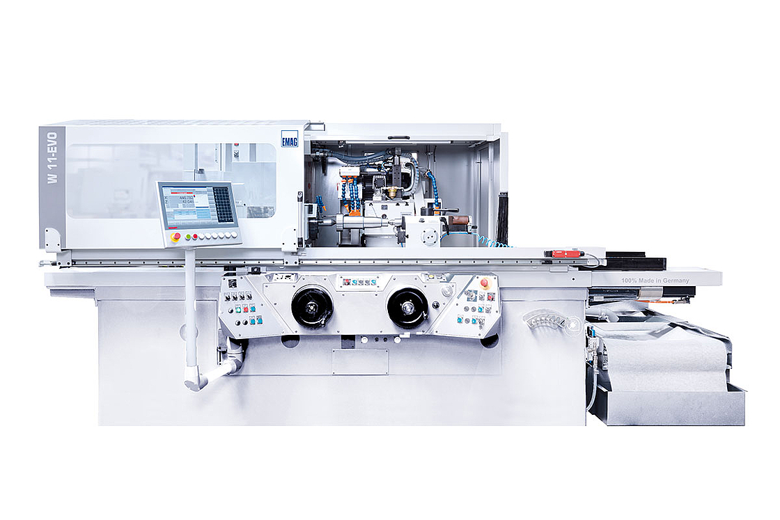

W 11-EVO
  • Grinding length, max.: 650 / 1,500 mm | 25.5 / 59 in
  • Center height: 180 / 200 mm | 7 / 8 in
  • Ø rettifica esterno: 0 / 390 mm | 0 / 15.5 in
Rettificatrici in tondo tradizionali: W 11-EVO
La concezione comprovata di rettificatrici in tondo KARSTENS è alla base delle macchine EMAG Weiss W 11. KARSTENS ha prodotto oltre 4500 macchine K 11, un migliaio delle quali sono ancora in uso oggi. Nel 1994 sono iniziati i lavori di revisione e assistenza da parte di CNC-TECHNIK WEISS GMBH delle macchine KARSTENS K 11.
Rettificatrici tradizionali in tondo per interni, esterni e piani - Perfette per i pezzi singoli, i prototipi e le serie di piccole dimensioni
Dal 2010 offriamo ai nostri clienti le W 11 in alternativa come macchine nuove o come soluzione retrofit. L’intera tecnica è stata continuamente perfezionata e ottimizzata nel corso degli anni, tutti i componenti soddisfano la direttiva macchine attuale.
Grazie al perfezionamento tecnico continuo la rettificatrice in tondo W11 è disponibile anche come macchina nuova con tecnica innovativa.
Applicazioni della rettificatrice in tondo W 11-EVO
  • Produzione di pezzi singoli
  • Produzione di prototipi
  • Piccole serie con diametri esclusivamente ridotti
  • Rettifica per accoppiamento
  • Produzione di campioni
  • Formazione e manutenzione
W 11-EVO: la nuova generazione per la rettifica
Le macchine W 11 presentano ora una nuova concezione al passo coi tempi. Assenza di sistemi idraulici, azionamento degli assi con servomotore e sistema a ricircolo di sfere, immissione tecnologica dei parametri di rettifica mediante touchscreen, ravvivatura in parallelo automatica con compensazione, svincolo automatico. Il tutto con il concetto di comando semplice e apprezzato delle W 11 tradizionali!
Vantaggi W 11-EVO
  • estremamente flessibile
  • ampie opzioni di attrezzamento
  • semplice e facile da usare
  • bloccaggi rapidi dei gruppi costruttivi per il riattrezzamento
  • movimento di avanzamento molto preciso e precisione dimensionale entro 0,001 mm
  • buona accessibilità per l’operatore
