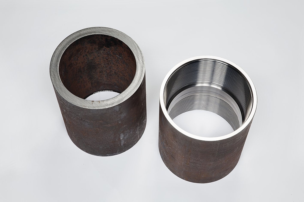

Con i torni verticali pick up VSC 500 vengono lavorati completamente manicotti con diametri nominali di 6 ⅝ – 13 ⅜".
Così è possibile realizzare praticamente ogni tipo di filetto, come ad esempio le filettature API o GOST. Proprio nel campo della tecnologia del settore petrolifero ciò rappresenta un fattore importante.
