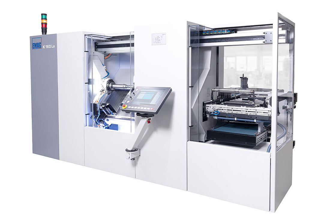

Ces machines robustes de taillage par fraise mère à la pointe de la technique sont capables d’usiner des pièces longues telles que des pignons et des arbres de longueur maximum de 1000 mm et d’un poids pouvant atteindre 25 kg. Si votre entreprise cherche à remplacer ses machines de taillage par fraise mère usées, prenez cette machine multi-axes en considération.
Machines horizontales de taillage d’engrenages par fraise mère KOEPFER K 160 Longbed et Longbed XL
La machine horizontale de taillage d’engrenages par fraise mère KOEPFER K 160 Longbed propose :
  • Des entraînements directs haute performance
  • Jusqu’à 15 axes programmables
  • Un chargement et un déchargement automatiques à position horizontale
Parfaitement adaptée aux ateliers !
  • La programmation des réglages pour les différentes géométries des pièces à usiner est facile et rapide – réalisable dans la plupart des cas en moins de 15 à 20 minutes.
  • Des modules de programmation en mode conversationnel et en bloc sont disponibles.
  • Les positions des axes ainsi que les mouvements d’automatisation sont mémorisés pour chaque pièce à usiner, ce qui facilite et augmente la précision des tâches répétitives.
  • Qu’il s’agisse de petits ou de grands lots, cette machine respecte la « taille » au micron près. N’étant pas soumise à une courbe de « mise en température », aucun réglage n’est nécessaire.
  • Des options d’automatisation supplémentaires telles que des fonctions sans intervention humaine sont disponibles.
Avantages K 160 Longbed XL
  • Le chargement automatique est de série. Il évite un chargement manuel.
  • Réduction du temps de taillage de l’ordre de 50 à 70% par rapport aux temps de cycle précédents.
  • La K 160 Longbed offre une polyvalence et une flexibilité maximales pour différentes pièces à usiner.
  • Elle accélère et facilite le réglage et le changement d’un nombre considérable d’arbres.
  • Bénéficiez d'un rendement plus élevé grâce à l’augmentation du temps d’activité de la machine.
  • Prolongement de la durée de vie des outils grâce au concept rigide de la machine.
