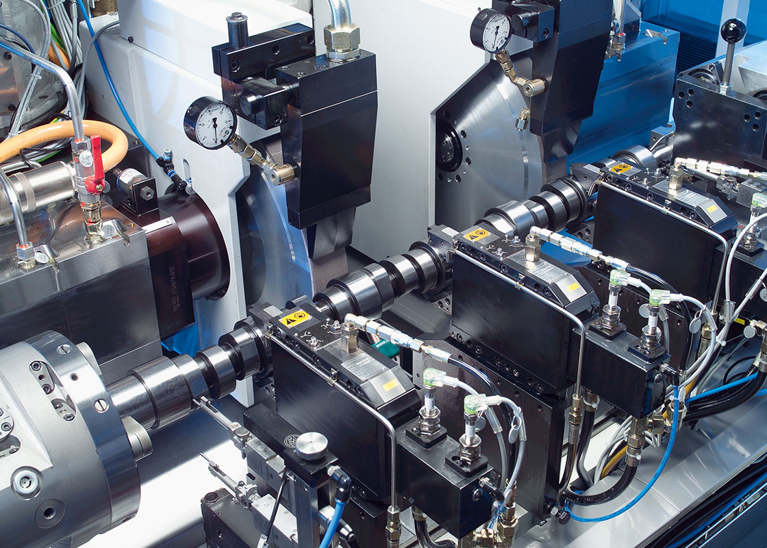

EMAG Rectifieuse d'arbres à cames SN 204 / SN 208
L'axe X équipé d'une vis mère et d'un guidage hydrostatiques assure des résultats de rectification d'une précision exemplaire. Le concept de la table croisée minimise l'encombrement de larectifieuse d'arbres à cames. Possibilité de rectifier des cames avec pistes cylindriques ou coniques, cames avec rayons concaves ou cames avec chanfreins.
Les exemples d'application caractéristiques pour cetterectifieuse d'arbres à cames résident dans la production d'arbres à cames pour moteurs de poids lourds et motos, pompes d'injection, arbres excentrés, polygones exter, contours extérieurs pour machines textile et d'emballage etc.
Le système modulaire dédié à l'équipement de la rectifieuse d'arbres à cames comprend différentes tailles de broches porte-meule, systèmes de mesure in-process et post-process, dispositifs de dressage pour meules CBN et corindon, détection de coupe lors de la rectification et du dressage, tocs d'entrainement ainsi que mandrins de serrage en plusieurs dimensions. Des groupes d'épuration du liquide d'arrosage éco-énergétiques et groupes d'aspiration complètent cette offre concernant la rectifieuse d'arbres à cames.
L'amenée et l'évacuation des pièces à usiner peut se faire via un dispositif de chargement / déchargement automatique avec portique de chargement interne ou externe, ou en alternative via un robot industriel.
