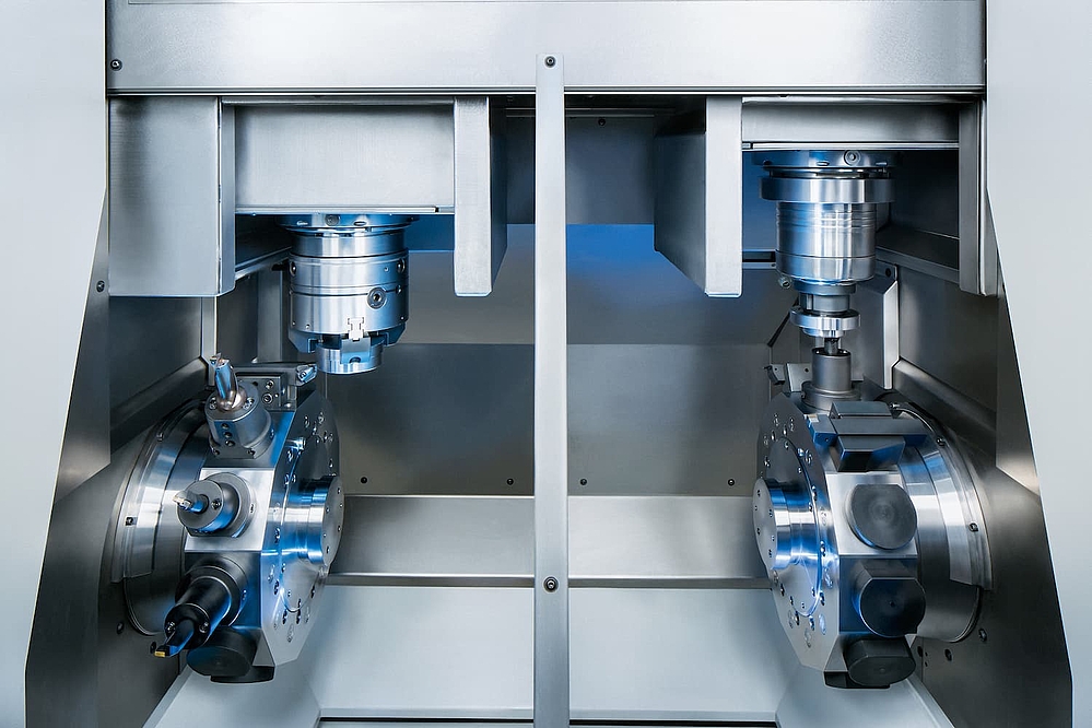

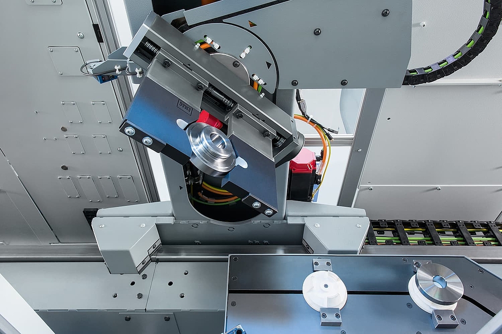

La VL 3 DUO est la première machine à double broche de la série VL. Elle se positionne dans le spectre des pièces entre la VL 2 et la VL 4 et permet la fabrication hautement productive de pièces de mandrin jusqu'à 150 mm de diamètre. La machine est idéale pour la fabrication en deux serrages, c'est-à-dire l'usinage des deux côtés d'une pièce respectivement en OP 10 et OP 20. En option, la machine peut être équipée du système d'automatisation TrackMotion d'EMAG. Celui-ci est constitué de trois composants centraux, le Track, c'est-à-dire le rail sur lequel se déplace le préhenseur NC TransLift, et le magasin de pièces brutes. L'ensemble du système est très compact et passe directement derrière les espaces de travail de la VL 3 DUO. La grande mobilité du TransLift, y compris l'axe Z, permet d'utiliser des palettes empilées sur le magasin de stockage des pièces brutes, ce qui permet d'empiler les pièces brutes et finies dans un espace très réduit. Le TransLift sert également d'unité de retournement entre les deux processus d'usinage.
Les espaces de travail disposés en miroir disposent chacun de leur propre broche de travail qui, avec une puissance allant jusqu'à 17,9 kW et un couple de 144 Nm, est suffisamment puissante pour un enlèvement de copeaux rapide et précis. De plus, chaque espace de travail est équipé d'une tourelle porte-outils avec douze emplacements d'outils qui peuvent être équipés d'outils de tournage mais aussi d'outils entraînés. Un autre avantage de la VL 3 DUO est sa construction compacte. Avec une surface d'installation de seulement 13 mètres carrés, elle est la solution idéale pour les entreprises disposant d'un espace restreint. Sa conception compacte facilite également son intégration dans des lignes de production existantes.
