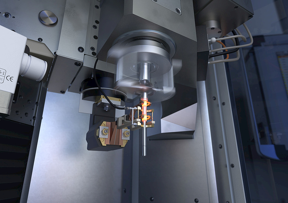

- Un second robot prélève les pièces pré-tournées du convoyeur du tour VTC 100-4 et déclenche le traitement thermique dans la machine MIND-M 1000 EMAG eldec, qui chauffe très rapidement les composants à une température précise. Les experts désignent cette opération par « stress relieve » (suppression des contraintes). Les tensions intrinsèques éventuelles du composant sont ainsi éliminées de manière ciblée. Lorsqu'elle est nécessaire, la trempe des sièges de paliers du composant est également possible avec cette machine.
