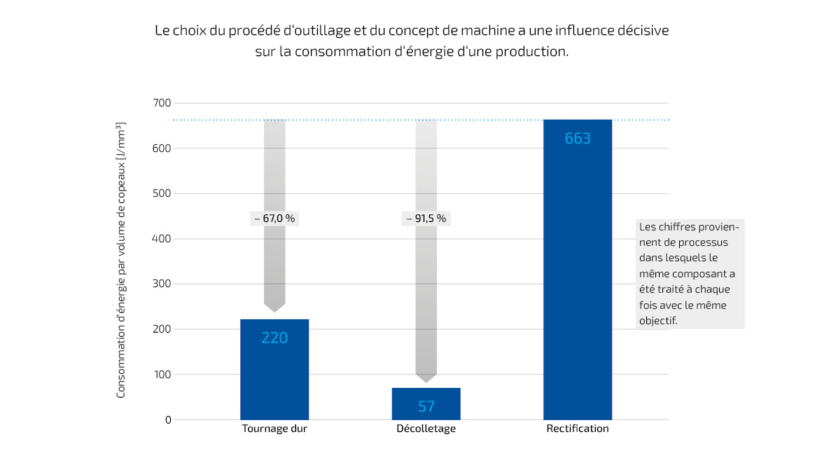

En outre, EMAG propose un large éventail de technologies de fabrication pour les machines. Il est ainsi possible de choisir le meilleur procédé de fabrication pour chaque client - également en termes d'efficacité énergétique. Un exemple en est la comparaison des procédés de rectification, de tournage dur et d'écroûtage. Pour de nombreuses pièces et applications, les technologies de tournage dur et d'écroûtage sont plus efficaces sur le plan énergétique que la rectification. Elles permettent en outre d'obtenir une qualité de surface et une précision dimensionnelle élevées, ce qui permet parfois de supprimer complètement les processus de finition et donc de réduire considérablement la consommation d'énergie dans la fabrication.
Diagramme comparatif montrant la consommation d'énergie plus faible et le temps d'usinage plus court en tournage dur/écroûtage par rapport à la rectification.
Une infographie montre la comparaison entre la rectification et le tournage dur/écroûtage en termes de consommation d'énergie et de temps d'usinage. Il met en évidence la consommation d'énergie nettement plus faible et le temps d'usinage plus court du tournage dur/écroûtage.
Rectification vs. tournage dur/écroûtage : des processus d'usinage efficaces sur le plan énergétique
Dans le domaine de l'enlèvement de copeaux, le choix de la bonne technologie joue un rôle décisif. Les rectifieuses ont des besoins énergétiques élevés, en raison de la broche porte-meule, de la consommation d'air pour la lubrification huile-air et de la préparation du lubrifiant. Un tour, en revanche, présente des avantages énergétiques. Si l'on compare la rectification et le tournage dur de la même pièce, on constate que le tournage dur ou l'écroûtage permet de réaliser jusqu'à 90 % d'économies d'énergie. De plus, le temps d'usinage est considérablement réduit. Par exemple, le temps d'usinage d'une fusée d'essieu a pu être réduit de 15 secondes pour la rectification à seulement 3 secondes pour l'écroûtage. Ainsi, la consommation d'énergie par pièce à usiner diminue immensément.
