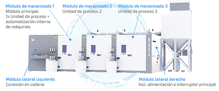

Las máquinas ELC LMD combinan la tecnología de recubrimiento láser más avanzada con un concepto modular flexible. Esta combinación permite adaptar con precisión el sistema a una amplia gama de escenarios de producción, desde la fabricación de una sola pieza hasta la producción en serie. El concepto modular de las máquinas ELC LMD permite una adaptación óptima a sus requisitos de producción:
Versión Mono
La versión Mono con un módulo de proceso, es ideal para volúmenes de producción más pequeños, tareas de recubrimiento especiales o como sistema prototipo para el desarrollo de recubrimientos.
Versión Duo
La versión Duo duplica la capacidad de procesamiento con dos módulos de proceso que trabajan en paralelo, lo que resulta ideal para la producción de grandes lotes.
Versión Trio
Para obtener la máxima productividad, está disponible la variante Trio con tres módulos de proceso, que permite alcanzar los mayores índices de rendimiento. Cada módulo opera de forma independiente y, en caso necesario, puede recibir mantenimiento por separado sin interrumpir la producción.
