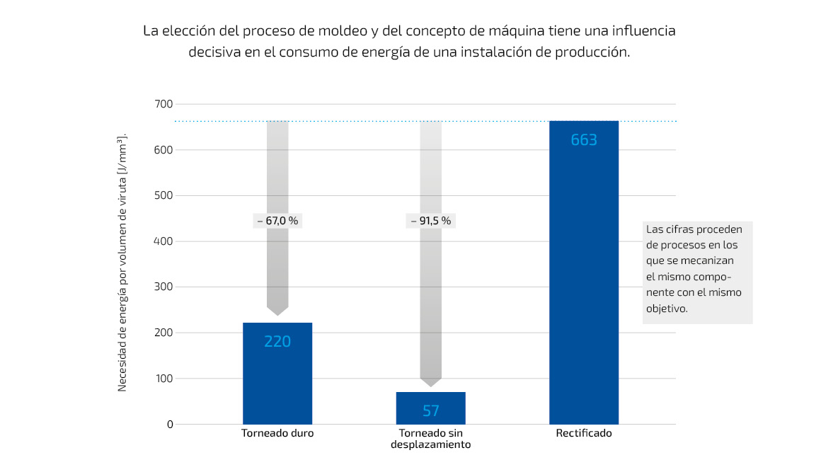

Además, EMAG ofrece una amplia gama de tecnologías de fabricación para las máquinas. Esto permite seleccionar el mejor proceso de fabricación para cada cliente, también en términos de eficiencia energética. Un ejemplo de ello es la comparación de los procesos de rectificado, torneado en duro y torneado sin desplazamiento. Para muchas piezas de trabajo y aplicaciones, las tecnologías de torneado en duro y torneado sin desplazamiento son más eficientes energéticamente que el rectificado. Además, permiten obtener una gran calidad de la superficie y precisión dimensional, lo que significa que en algunos casos pueden eliminarse por completo los procesos de postprocesado, reduciendo así considerablemente el consumo de energía en la producción.
Diagrama comparativo que muestra el menor consumo de energía y el menor tiempo de mecanizado del torneado sin desplazamiento en comparación con el rectificado.
Una infografía muestra la comparación entre rectificado y torneado sin desplazamiento en términos de consumo de energía y tiempo de mecanizado. Se destaca el consumo de energía significativamente menor y el tiempo de mecanizado más corto del torneado sin desplazamiento.
Rectificado frente a torneado sin desplazamiento: procesos de mecanizado energéticamente eficientes
En el ámbito del mecanizado, la elección de la tecnología adecuada desempeña un papel decisivo. Las rectificadoras tienen un elevado consumo energético debido al husillo rectificador, la necesidad de aire para la lubricación aceite-aire y la preparación del lubricante. Un torno, por el contrario, ofrece ventajas energéticas. Una comparación entre el rectificado y el torneado sin desplazamiento del mismo componente muestra que el torneado sin desplazamiento permite ahorrar hasta un 90% de energía. Además, el tiempo de mecanizado se reduce considerablemente. Por ejemplo, el tiempo de mecanizado de un muñón de eje se redujo de 15 segundos en el rectificado a sólo 3 segundos en el torneado sin desplazamiento. Esto reduce enormemente el consumo de energía por pieza de trabajo.
