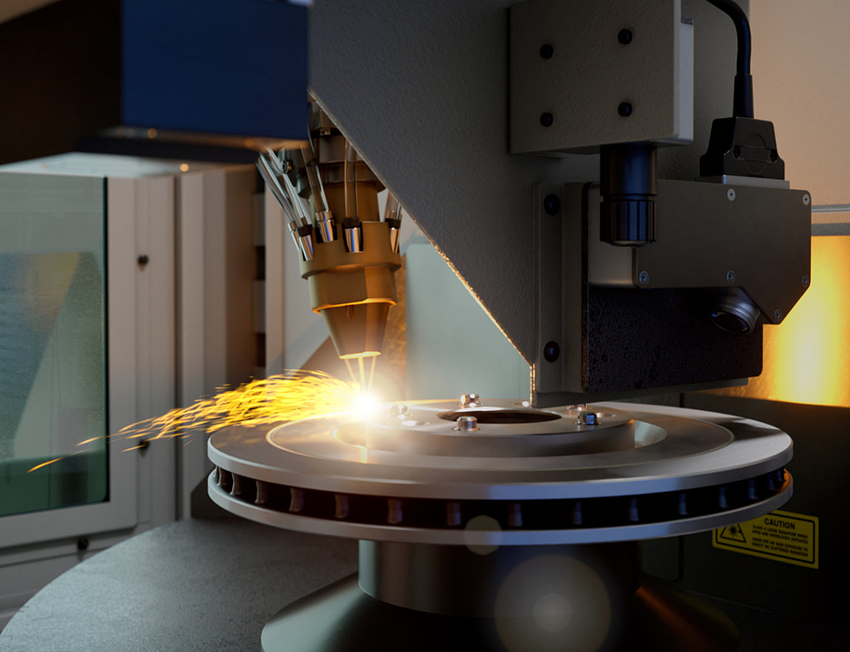

Die Pkw-Bremsscheibe der Zukunft ist verschleißfest – und hält ein Autoleben lang. Möglich macht das eine zweilagige Hartstoff-Beschichtung, die per Laserschweiß-Verfahren auf die Scheibe aufgebracht wird. Die dazugehörige ganzheitliche Maschinenbaulösung mit dem Namen ELC 450 LMD entwickelt aktuell EMAG LaserTec. Die Maschine bindet die sogenannte Laser Metal Deposition in einen rundum effizienten und qualitätsgesicherten Prozess ein. Was zeichnet die Produktionslösung von EMAG im Detail aus?
Per Laser Metal Deposition wird eine zweilagige Beschichtung aufgebracht.

Allerdings stellt die Beschichtung der Scheiben mit Wolframcarbid oder ähnlichen Werkstoffen derzeit noch eine besondere Herausforderung dar. Der Grund: Bisher kommt zumeist das Hochgeschwindigkeitsflammspritzen (HVOF) zum Einsatz, bei dem die Beschichtung mit hohen Geschwindigkeiten auf das Bauteil „geschossen“ wird, was allerdings mit großen Werkstoffverlusten einhergeht. Gibt es eine effizientere und zugleich prozesssichere Alternative? „Mit dieser Frage kamen Zulieferunternehmen vor einiger Zeit auf uns zu, weil unser Laser-Know-how allgemein eine ideale Grundlage für Laser-Beschichtungsverfahren darstellt“, sagt Dr. Andreas Mootz, Geschäftsführer bei EMAG LaserTec mit Sitz in Heubach bei Aalen. „Zudem haben wir sehr viel Erfahrung rund um die Entwicklung von ganzheitlichen Prozessen. Beides haben wir zusammengebracht für die Entwicklung der neuen Maschine ELC 450 LMD, mit der die sogenannte Laser Metal Deposition extrem prozesssicher abläuft. Hierbei werden eine Haftschicht und die darüber liegende Hartmetallschicht jeweils per Laserschweiß-Prozess auf die Bremsscheibe aufgebracht. Es geht nahezu kein Werkstoff verloren.“
Wie man sich diesen Prozess genau vorstellen kann, offenbart ein Blick auf die Details der Maschine. Sie beinhaltet einen Rundtisch mit fünf Stationen, die jedes Bauteil insgesamt vier Mal durchläuft (zweimal pro Seite wegen der Zweilagigkeit der Beschichtung):
  • Wiegen: In der ersten Station wird das Bauteil zunächst unbeschichtet gewogen. Der Wert dient als Referenz, um später (beim nächsten Wiegen nach einem Durchgang) das Schichtgewicht bestimmen zu können. Das Ergebnis gibt dann Aufschluss darüber, ob sich die richtige Menge Werkstoff auf der Scheibe befindet.
  • Laserreinigung: Anschließend wird der Rohling in der nächsten Station von Arbeitsstoffen und Schmutz befreit. Dabei trifft gepulste Laserstrahlung auf die Oberfläche und das Material verdampft schlagartig.
  • Vorwärmen: In der dritten Station sorgt Induktionstechnologie von EMAG eldec für eine ideale Bearbeitungstemperatur am Bauteil.
  • Laser-Cladding: Jetzt startet die eigentliche Beschichtung per Laserverfahren. Pro Durchgang wird eine Schicht aufgebracht­ – zuerst eine Haftschicht, dann die Karbid-Beschichtung. Dabei profitiert der ganze Prozess vom ausgeklügelten Konzept des Laser-Werkzeugs, in dem das Werkstoffpulver durch einen Kanal zugeführt wird. Es verschmilzt mit der Oberfläche der Scheibe im Schmelzpunkt des Schweißprozesses.
  • Wendestation/Vermessen: Zuletzt enthält der Rundtisch noch eine Mess- und Wendestation. Letztere kommt zum Einsatz, wenn die erste Seite des Bauteils zwei Beschichtungsdurchgänge durchlaufen hat und somit die zweite Seite ansteht.
