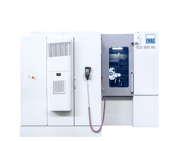

Anfas- und Entgratmaschine SCT 3 von EMAG SU
Die Universal- Anfas- und Entgratmaschine SCT 3 mit zwei Werkzeugköpfen wurde für die Fertigung von geraden und schrägen Verzahnungen entwickelt.
Die universelle und flexible Lösung
Die Anfas- und Entgratmaschine SCT 3 von EMAG Samputensili (EMAG SU) verfügt in der Standardausführung über einen Ladeschlitten zur manuellen Be- und Entladung und kann auf einfache Weise an verschiedenste Automatisierungssysteme oder Roboter angeschlossen werden.
Für die Entgratung werden bewährte und zuverlässige, federbelastete Köpfe für Entgratwerkzeuge von EMAG SU verwendet, um Unebenheiten in den Flanken ausgleichen zu können. Für die Anfasung werden die patentierten Anfas- und Glättwerkzeuge von EMAG Samputensili für ein besseres Endergebnis verwendet.
Selbstzentrierende Werkzeuge garantieren symmetrische Fasen auf beiden Werkstückseiten auch wenn kleine Versätze zwischen nebeneinanderliegenden Zähnen vorhanden sind (z. B. bei Zahnradpaketen). Die beiden Werkzeugköpfe greifen mithilfe von Druckluftzylindern in das Werkstück ein, um den Rundlauf des Werkstücks zu auszugleichen. Ergebnis dessen sind symmetrische Fasen an allen Zähnen.
Vorteile SCT 3
  • Anfasen, Glätten und Entgraten in einem einzigen Prozess
  • Einfacher Anschluss an verschiedenen Automatisierungssysteme oder Roboter
  • Es können im eigenen Haus hergestellte Markenwerkzeuge verwendet werden
  • Verschiedenen Flanken sind möglich
  • Extrem kurze Zykluszeiten
  • Kostengünstiges Anfasen, Glätten und Entgraten
