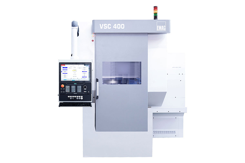

Mit den vertikalen Pick-up-Drehmaschinen VSC 400 / VSC 400 DUO werden Muffen mit einem Nominaldurchmesser von 2 3/8" - 8 5/8" komplett bearbeitet.
Muffenbearbeitungsmaschinen – Riesige Stückzahlen bei maximaler Qualität
Basis der VSC-Drehmaschinen ist ein stabiler Grundkörper aus Polymerbeton MINERALIT®. Die Bauform DUO verfügt über zwei getrennte Arbeitsräume und damit über jeweils unabhängig programmierbare Portalschlitten. Jeder Arbeitsraum trägt in der Stirnwand je einen programmierbaren EMAG Scheibenrevolver. So können beide Spindeln sowohl identische als auch unterschiedliche Arbeitsabläufe ausführen.
Der flexible Werkstückfluss senkt den Platzbedarf und die Kosten. Über die Pick-up-Spindel beladen sich die Drehmaschinen der VSC-Baureihe selbst. Ob die Muffe von links oder alternativ von rechts zu- oder abgeführt wird – der Werkstückfluss und damit die Anordnung der Drehmaschinen in Fertigungslinien ist frei wählbar. Vorteil: Sowohl der Platzbedarf als auch die Kosten für die Verkettung sinken beträchtlich. Auch die Integration in Fertigungssysteme wird durch die Anbindung unterschiedlichster Automationskomponenten gewährleistet.
Vorteile VSC 400 / VSC 400 DUO (Muffen)
  • Jede Maschine ist eine Fertigungszelle, denn über die Pick-up-Spindel belädt sich die Maschine selbst
  • Extrem kurze Wege und damit ebenso kurze Zeiten für das Be- und Entladen
  • Das Werkstück führt die Bewegungen aus, die Werkzeugträger sind ortsfest
  • Idealer, freier Spänefall, denn die Werkzeuge sind unterhalb des Werkstücks angeordnet
  • Die hydrostatisch gelagerte Arbeitsspindel in der Z-Achse (optional) führt bei der Weich- und Hartbearbeitung zu hoher Teilequalität und zu hohen Werkzeugstandzeiten
  • Alle die Genauigkeit bestimmenden Baugruppen sind flüssigkeitsgekühlt
  • Sichere, verschleiss- und wartungsfreie Arbeitsraumabdeckung
  • Trockenbearbeitung ist für die VSC ein Leichtes, Werkstückspindel und Werkzeuge sind ideal angeordnet
