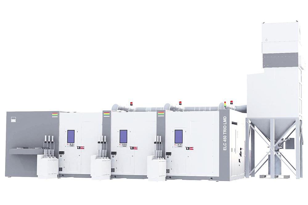

Die Trio-Variante
Für maximale Produktivität steht die Trio-Variante mit drei Prozessmodulen zur Verfügung, die höchste Durchsatzraten ermöglicht. Jedes Modul arbeitet autark und kann bei Bedarf einzeln gewartet werden, ohne die Gesamtproduktion zu unterbrechen.

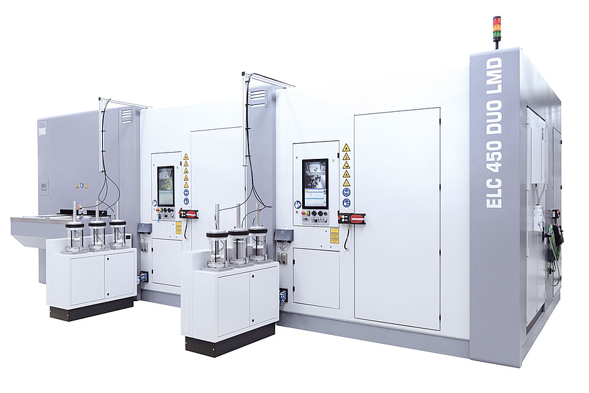

Kompakte ELC 450 LMD Fertigungszelle mit integrierten Laserquellen, Absaugung und Versorgungssystemen
Alle prozessrelevanten Komponenten sind platzsparend in einer kompakten Fertigungszelle vereint.
