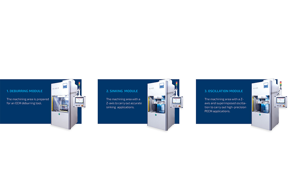

PS – PREMIUM STANDARD: Flexible Maschinenplattform für die elektrochemische Metallbearbeitung
Die PS-Maschine mit Entgrat-­, Senk- oder Oszillationsmodul ist die flexible Maschinenplattform für die (P)ECM Präzisions-Bearbeitung:
  • modulares Maschinenkonzept
  • Einstieg manuell oder halbautomatisch
  • automatisierbar mit Roboter oder Portallader
  • intelligente Soft- und Hardwareschnittstellen
PS – (P)ECM Präzisions-Bearbeitung im Modularem System

Die PS-Module arbeiten auf der Basis von MINERALIT®, einem Polymerbeton, der ein 8-fach besseres Schwingungsverhalten als Grauguss aufweist. Durch diese hervorragende Eigenschaft entstehen weniger Schwingungen an der Maschine und am Werkzeug.
Highlights der PS – Premium Standard:
  • Arbeitsraum: Senkmodul, Oszillationsmodul oder Entgratmodul
  • skalierbare Generatorentechnik bis 2.500 A
  • DC-, Puls- und PECM-Technologie
  • flexibel konfigurierbare Pulstechnik
  • Einzelkathoden an-/abwählbar
  • Einzelkathodenüberwachung
  • Prozesssteuerung über Zeit, Weg und Idt
  • als Senkmodul: 400 mm Z-Hub
  • als Oszillationsmodul: 200 mm Z-Hub
  • Touchpanel und S7-1500 Steuerung von Siemens
  • Leitwertüberwachung
  • Temperaturreglung
