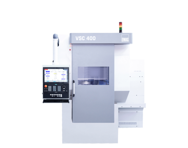

Automation: Die neuen Stapelzellen der SCS-Baureihe
Hochproduktive Fertigung auf engstem Raum – das versprechen die neuen Stapelzellen der SCS-Baureihe in Kombination mit den vertikalen Drehmaschinen von EMAG.
Egal ob für die Bearbeitung von Futter- oder Wellenteilen, in Kombination mit den SCS-Stapelzellen werden EMAG Maschinen zu kompakten, vollautomatisierten Fertigungssystemen, die über Stunden autonom produzieren können. Je nach Durchmesser der zu bearbeitenden Werkstücke bietet EMAG das Automationssystem in zwei Größen an: die SCS 1 für Teile bis 200 mm Durchmesser und die SCS 4 für Bauteile bis 400 mm Durchmesser inklusive automatischer Palettiereinrichtung mit Palettenumsetzer. Das Teilehandling sowie die Be- und Entladung der Maschinen werden über einen Roboter realisiert. Selbstverständlich ist hier die Integration jedes namhaften Herstellers problemlos möglich.
Speichersystem für die hochproduktive Fertigung – die SCS Stapelzellen
Die standardisierten Speicherlösungen SCS von EMAG garantieren einen kontinuierlichen Materialfluss in Ihrer Fertigung mit EMAG Maschinen. Die Systeme erlauben ein schnelles Be- und Entladen der Maschinen, sodass Ihre Fertigung praktisch nie stillsteht. Die SCS Automation ist eine Speicherlösung mit Paletten bzw. Körben, die sich hervorragend in Einzelmaschinen oder auch Fertigungslösungen integrieren lässt. Eine Anpassung an bestehende Werkstückträger oder die Entwicklung komplett neuer Fertigungsabläufe zum Zwecke der Optimierung des OEEs können von uns übernommen werden.
Das SCS (Stacker Cell System) ist ein Speichersystem für die automatische Beladung aus Paletten bzw. Körben und steht für unserere Maschinen der VL- und VT-Baureihe sowie die Wälzfräsmaschinen der K-Serie von EMAG Koepfer zur Verfügung.
Die SCS Stapelzellen eröffnen dank ihres kompakten Aufbaus ideale Gestaltungsmöglichkeiten bei der Planung des Teileflusses in der Fertigung. So können beispielsweise auch hochproduktive Einzelmaschinenlösungen realisiert werden, die eine enorme Produktionsstiegerung bei vergleichsweise geringen Kosten ermöglichen.
EMAG bietet die SCS in verschiedenen Ausbaustufen an, je nach Bauteil- und Losgröße, und kann auch nachträglich an neue Bauteile angepasst werden. Bei der SCS 1 handelt es sich um eine Zelle mit integriertem Werkstückspeicher und Roboter zum Beladen der Werkstücke in die Maschine. Die SCS 4 ist eine Zuführeinheit mit integriertem Achssystem zum Bestücken der Körbe. Aus den Körben werden die Werkstücke in die Maschine be- und entladen. In der Regel wird hierzu ein Roboter eingesetzt. Selbstverständlich unterstützen wir Sie bei der Auslegung der Paletten bzw. Körbe für Ihre Werkstücke.
