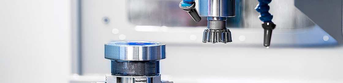

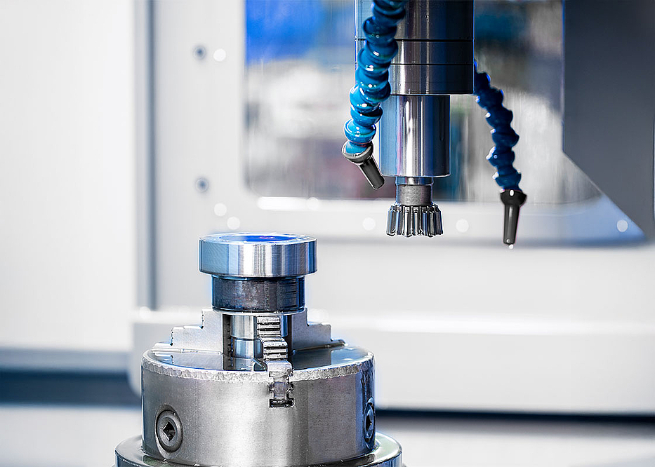

Hochproduktives Wälzstoßen mit Werkzeugwechsler
Das Verfahren ist eine Kombination aus den zwei Hauptbewegungen Wälzen und Stoßen. Insgesamt gibt es zwei Verfahren:
  • Einerseits wird radial (ohne Wälzbewegung) und in einer Position die Verzahnung gestoßen – man spricht hier von einer linearen Zustellung. Erst danach startet die Wälzbewegung und die anderen Zähne entstehen.
  • Bei einer spiralförmigen Zustellung werden hingegen alle Zähne gleichzeitig bearbeitet. Das Verfahren des Werkzeugs „in die Tiefe“ wird also mit der Wälzbewegung kombiniert. Hierbei erfolgt zunächst eine größere radiale Zustellung, die immer mehr zurückgenommen wird, je tiefer das Werkzeug in die Verzahnung eindringt.
Wenn das Werkzeug während des Stoßes am unteren Ende der Verzahnung angekommen ist, hebt es leicht vom Werkstück ab. So wird beim Rückhub verhindert, dass die Schneiden während der Aufwärtsbewegung die produzierte Verzahnung berühren. Das senkt zudem den Werkzeugverschleiß.
Insgesamt ist das Verfahren sehr flexibel: Es lassen sich gerade und schräge Verzahnungen, mit kleinen Ausläufen am Ende der Verzahnung, herstellen. Die Werkzeuge sind kostengünstig und können für verschiedene Zähnezahlen bei gleichem Modul verwendet werden. Über die Profilform bestimmt das Werkzeug. Flankenlinienmodifikationen werden über NC-Achsen gesteuert.
