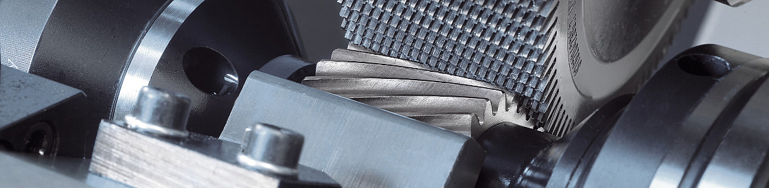

Während des Prozesses auf der EMAG SU Maschine bilden Werkstück und Schabrad ein Zahnradpaar mit zueinander verdrehten Achsen (Achskreuzwinkel). Diese Positionierung führt zu einem Gleiten zwischen Schabrad- und Werkstück-Zahnflanke. Zusätzlich ist wichtig, dass die Zahnflanken des Schabrads kleine Nuten aufweisen, die als schneidende Kanten fungieren. Und: Da das Verfahren vor dem Härteprozess stattfindet, werden mögliche Härteverzüge mit in das Schabrad eingebracht.
