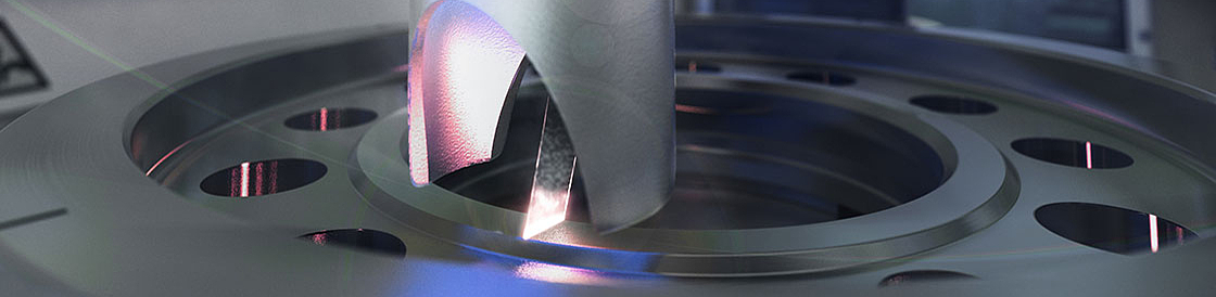

Beim Laserreinigen werden die Verunreinigungen auf den Oberflächen durch den Laserstrahl hochenergetisch verdampft.
Die Verdampfungsrückstände werden abgesaugt und durch Katalysatoren oder Filtersysteme neutralisiert.
Das ganze Verfahren ist somit äußerst umweltschonend und zeichnet sich durch einen sehr kompakten Aufbau sowie eine sehr geringe Schallemission aus.
