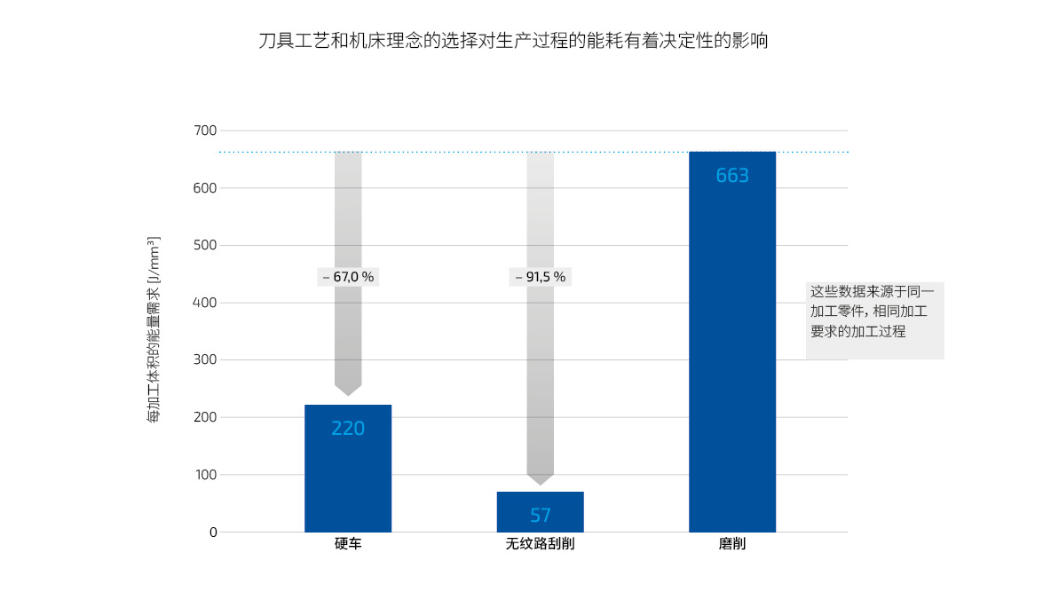

此外,埃马克还为机床提供多种制造技术。这样就可以为每个客户选择最佳的生产工艺--在能源效率方面也是如此。其中一个例子是磨削、硬车削和刮削工艺的比较。对于许多工件和应用而言,硬车削和刮削技术比磨削更节能。此外,它们还能实现较高的表面质量和尺寸精度,这意味着在某些情况下可以完全省去后加工工序,从而显著降低生产能耗。
对比图显示,与磨削相比,硬车削/刮削的能耗更低,加工时间更短。
信息图表显示了磨削和硬车削/刮削在能耗和加工时间方面的比较。硬车削/刮削的能耗明显更低,加工时间更短。
磨削与硬车削/刮削:节能加工工艺
在机械加工领域,选择正确的技术起着决定性的作用。磨床的磨削主轴、油气润滑所需的空气以及润滑剂的制备都需要大量能源。而车床则具有能源优势。对同一零件进行磨削和硬车削的比较表明,硬车削或刮削可节省高达 90% 的能源。此外,加工时间也大大缩短。例如,轴颈的加工时间从磨削的 15 秒缩短到刮削的 3 秒。这大大降低了每个工件所需的能量。
